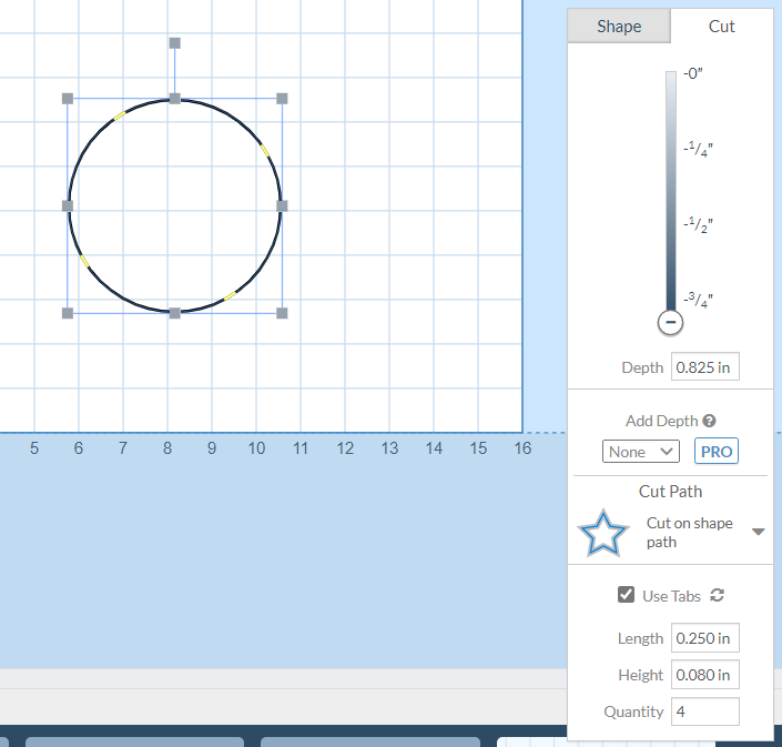

hallo, ich habe ein werkstück mit vielen Aussparungen. Ich möchte ohne Steg fräsen. Habt ihr Tipps. Die Teile sind ja normal dann lose und können sich in der Spindel verfangen.
Viele Grüße euch
set your cut on the path threw your material and check the box use tabs

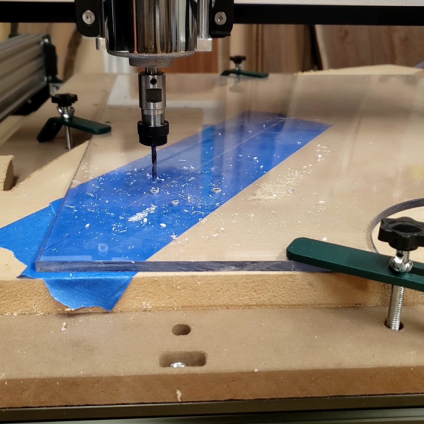

To mill without bridges (or tabs) you can use double sided tape to hold the cut piece in place.
I cut some acrylic yesterday and didn’t want to use tabs so i used some diy double sided tape. The part cut will be a diagonal shape bracket.
