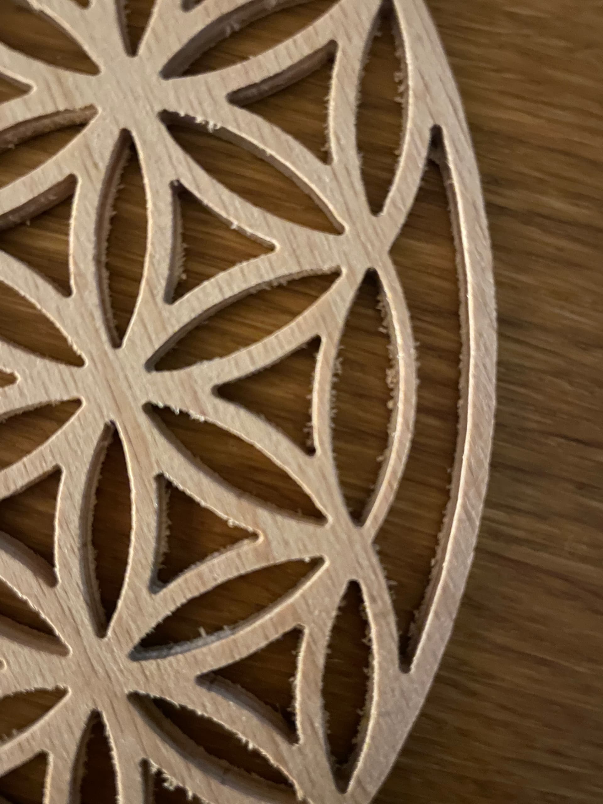

Hallo zusammen, ich Fräse in 4 mm Buchensperrholz. 1/16 Fräser. Schnittgeschwindigkeit 600. 1,5 mm Schnitttiefe.
die mittlere Holzschicht ist sehr oft rau. Da ich viele kleine Innenflächen habe, ist eine Nacharbeit sehr schwierig. Habt ihr mir hier Tricks um eine glatte Schnittkante zu bekommen? Viele herzliche Grüße aus Bayern
try a down cut cutter and/or a compression cutter (down up cutter).
Amazon.com: HOZLY 1/8 Inch Shank Carbide End Mills(3.175x17mm) Up & Down Cut CNC Spiral Router Bits 2 Flutes Milling Cutter for Engraving Milling 3D sculpturing Roughing Composite Multilayer Pack of 5 : Industrial & Scientific
thanks
